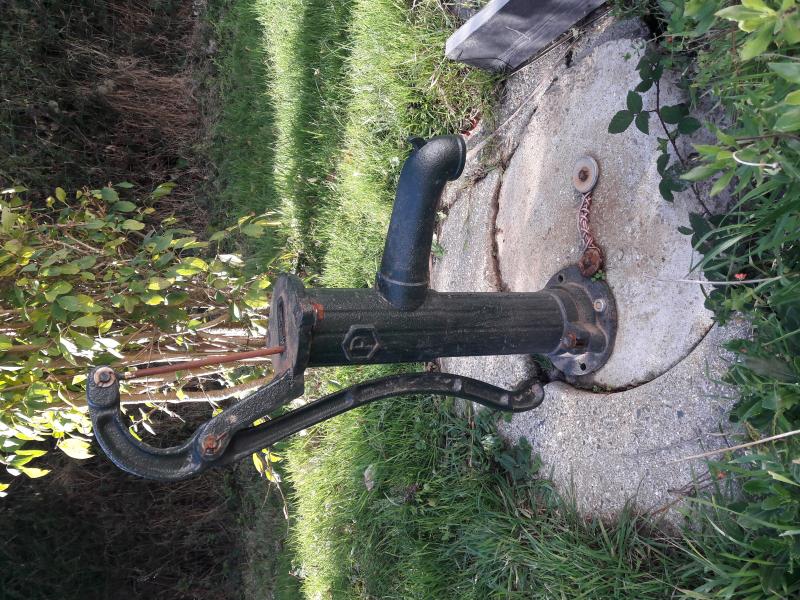

ሰላም ሁሉም ሰው
በመጨረሻ በፈለግኩበት መንፈስ ውስጥ ጥሩ ትንሽ ፓምፕ አገኘሁ ፡፡ ግን ሥራ አለ ...
"ቤልጂየም" የሚለው ምልክት በመረቡ ላይ ምንም ዓይነት ማጣቀሻ አይሰጥም። አርማው ከአንድ ሰው ጋር ይናገር ይሆናል ...
መላው ፣ በሚያስገርም አይደለም ፣ በጣም ዝገት ነው ፣ ለመለያየት እየሞከርኩ ሁለት ወይም ሶስት መከለያዎችን በርሜያለሁ ፡፡
ፒስተን የተቀቀለ እና የሚተካ ነው ፣ ሁሉም ማህተሞች 50/78 እንደሆኑ አስባለሁ።
ውስጣዊው ዲያሜትር 65 ሚሜ ነው ፡፡
እዚያ ለመውሰድ ጥቂት ሀሳቦች አሉኝ።

በመጥፎ ሁኔታ ተመለከትኩኝ ፣ ምልክቱ በላዩ ላይ ተጽ writtenል ፣ ‹አል ክሌይስ ዘደልገም› ነው ፡፡
ከዚህ ሞዴል ጋር አንድ ነው ፣ እኛ እንራመድ…

ቢን በመጨረሻ የፓም pumpን እድሳት ለቀቅኩ ፣ የፓም inside ውስጠኛው ተጎድቷል ፣ የታችኛው ግንኙነት ሊስተካከል የሚችል አልነበረም ፡፡...
ስለዚህ ከ “uteቲየስ” አዲስ ሞዴል (በጣም ብዙ መጥፎ ግብረመልስ በ “ሪቢላንድ”) ላይ ሄድኩ ፡፡
https://www.manomano.fr/p/pompe-manuell ... te-10333#/
እና በእሱ በጣም ደስተኛ ነኝ። የቧንቧን / የፓም connectionን ግንኙነት ብቻ መስጠት ያስፈልግዎታል ግን ያለበለዚያ ምንም የተወሳሰበ ነገር የለም ፡፡
ማንኛውም ጥያቄ ካለዎት ወደ እኔ ከመመለስ ወደኋላ አይበሉ ፡፡

ጤና ይስጥልኝ ፣
ስለ ምስክርነትዎ በጣም አመሰግናለሁ!
እኔ በመሠረቱ ከእርስዎ ጋር በተመሳሳይ ሁኔታ ውስጥ ነኝ እና ትንሽ የእጅ ሥራ ባለሙያ ብቻ በመሆኔም 1000 his ን በአማራጭ ጉድጓዶቹ ውስጥ ለማስገባት የማይፈልግ እሑድ እሑድ ተደራሽ የሆነ መረጃ ለማግኘት ተቸግሬ ነበር ፡፡
የእኔ የእኔ ይመስላል ግን በ 3 ሜትር ጥልቀት በ 4 ሜትር ጥልቀት እና እንደ መለዋወጫ በቀጥታ ወደ ውሃ ውስጥ ዘልቆ የሚገባ እና አሁን በአዕማዱ ውስጥ ለሚገኘው የውሃ ትክክለኛ መነሳት አስፈላጊ የሆነውን ክፍተት የማይፈጥር ነው ፡፡ ...
ስለዚህ እንደ እርስዎ አደርጋለሁ እና በቀጥታ በሲሚንቶው ቀዳዳ በኩል ቧንቧ ለማለፍ እሞክራለሁ ፡፡
ምን ዓይነት ቧንቧ ተጠቀሙ (ዲያሜትር? ቁሳቁስ?)
በኮንክሪት ቀዳዳዎ በኩል እንዴት አገኙት እና ፓም pumpን ለማረጋጋት በየትኛው መሣሪያ (መግጠም) ተጠቅመዋል?

የዛገውን ቧንቧዎን ማስወገድ ይችላሉ ይመስለኛል።
ነገ ጊዜ አለኝ ፣ መበታተን ፣ ልኬቶችን መውሰድ እና ፎቶግራፎችን ላንቺ ፡፡
